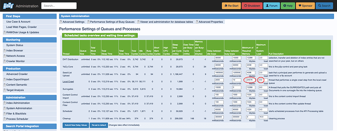

Was du aber alternativ machen kannst, ist den YaCy Crawler bei zu hoher CPU Last einfach anzuhalten. Das ist also eine “YaCy achtet darauf, ein belastetes System nicht weiter zu belasten” - Funktion.
Gehe dazu in “System Administration” → “Performance of Busy Queues”.
Da sind solche Einstellmöglichkeiten. Schaue mal auf die Kreise im Screenshot:
Sobald der eingegebene Load-Wert überschritten wird, hält YaCy die Füsse still. Willst du also mehr Performance für andere Prozesse, setze den Wert runter.
Ähnliches kann man mit dem verfügbaren Rest-Memory machen.

Startet Yacy den Crawlvorgang auch wieder, wenn der Wert wieder unterschritten wird?
LG Patrick
ja, von ganz alleine. Im obigen Beispiel / Standardeinstellung wird alle 2 Sekunden geschaut ob der Schwellwert erreicht ist.
